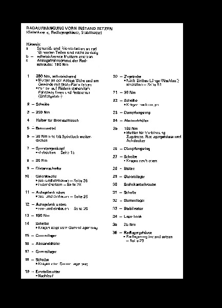

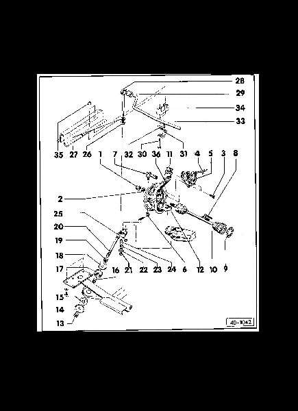

ich wollte fragen ob jemand den Anzugsdrehmoment für die Radnabe an der vorder Achse bei einem '86 syncro 14" weiß. Ich glaube mich an 210NM zu erinneren, aber ich bin mir nicht mehr sicher und habe bis jetzt noch nichts gefunden.
Bin über jeden Hinweis dankbar.
Vielen Dank schon einmal.
Georg
Vielleicht hilft dir das hier ja... :-)
thogall @, Zwischen Osnabrück und Oldenburg, Dienstag, 31. März 2009, 09:03 (vor 6399 Tagen) @ syncronisator
