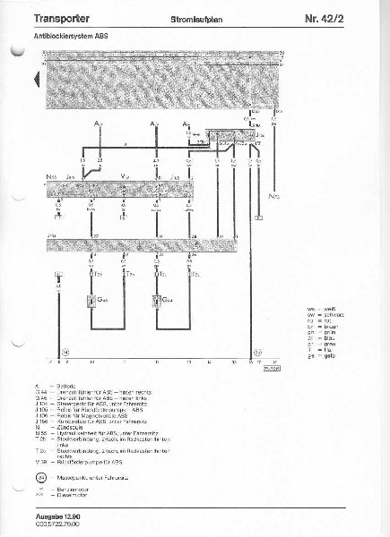

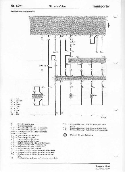

Hast Du zufällig nen Plan zum ABS?
Ich habe in meinen RLFs leider nix zum ABS...

kann man schlecht sehen, ich kann es Dir auch direkt schicken, wenn Du mir Deine Emailadresse irgendwie mitteilst.
MfG
Ralf
ABS-Leuchte geht nicht aus - JX '89
Tornado-Bulli, Donnerstag, 16. April 2009, 21:02 (vor 6384 Tagen) @ Ralf96
das wäre nett: db1fk@aatis.de müsste klappen.
