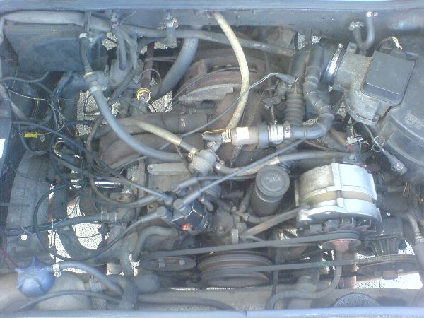

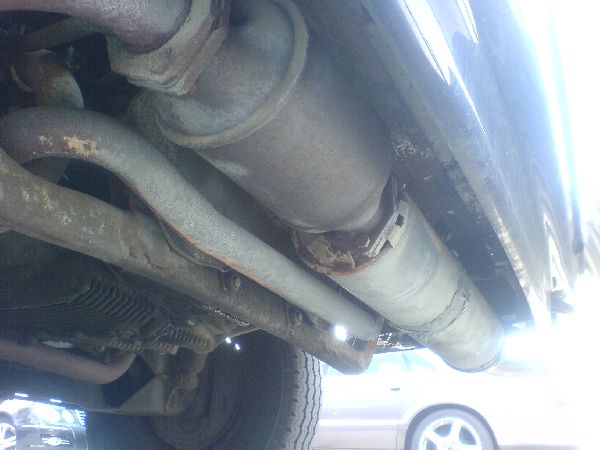

Hallo!
Hier sind mal ein paar Motor-Fotos von mir. Das Kabel von der (vermuteteten) Lambdasonde geht in kein HJS-Steuergerät, so eins finde ich leider nicht, sondern verschwindet in der Ummantelung eines dicken Kabelstrangs...
Viele Grüße,
kb1698[image][image][image][image][image]

DokaMan Berlin #21, Berlin, Freitag, 12. Juni 2009, 22:37 (vor 6333 Tagen) @ kb1698
das sieht alles nach einen MV aus der hatte ja serienmäßig Kat. Schau mal auf den MKB. Das Steuergerät ist bestimmt an der Motoraumschräge oder? Such mal die VW-Nummer auf dem Teil.

terminator @, Berlin, Montag, 15. Juni 2009, 17:36 (vor 6330 Tagen) @ DokaMan Berlin #21
....würde ich zu mind. 90% sagen
- such mal den Kennbuchstaben - wenn MV oder (wg. AT-Motor) dann bestens
- AU mit MV-Werten machen, wenn okay als MV eintragen lassen, wenn nicht gucken was nicht okay
- (ggf. vor Eintragung) KLR einbauen lassen -> Euro 2 und grüne Plakette, außer es ist ein synchro
gruss, termi

kb1698, Montag, 15. Juni 2009, 22:52 (vor 6330 Tagen) @ terminator
Nochmals vielen Dank für Eure Unterstützung!
Motorkennbuchstabe habe ich leider nicht finden können, aber auf dem Kat selbst konnte ich undeutlich noch eine Teilenummer erahnen, die mit JS anfängt, evtl. noch P und dann irgendwelchen Zahlenreihen. Sagt das jemand etwas? Jedenfalls steht der Bus jetzt (nach dem Reinfall in der VW-Werkstatt) bei A.T.U. und die nehmen ihn sich morgen und Mittwoch mit TÜV etc.vor. Bin mal gespannt...
Grüße, Frederik

kb1698, Donnerstag, 18. Juni 2009, 18:00 (vor 6327 Tagen) @ DokaMan Berlin #21
Hallo!
Jetzt weiß ich's definitiv; es ist ein DH-Motor!
Kennt jemand sich da aus, von wegen Euro 2 oder Feinstaubplakette?
