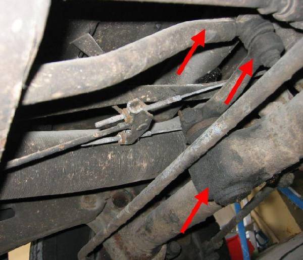

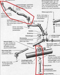

danke für deine antwort. also schweissen muss ich nicht, durchrostet ist da nichts. Den Tüv habe ich bekommen, aber der prüfer meinte komischerweise nachträglich als er nochmal unter dem Wagen stand und da rumrüttete, dass das was in Michaels Link als Lagerblock gekennzeichnet ist ausgetauscht werden muss (das wäre in dem Bild doch die untere rote Markierung oder?). Von dort geht eine Stange nach hinten, also richtung Fahrzeug Heck, an deren Ende wieder eine Stange aufgesetzt ist. Das bezeichnete er als Lenkschubstange/Lenkstockhebel. Bei beidem wäre zu viel Spiel drin wenn ich das richtig verstanden habe - könnte mir im schlechtesten Fall alles auseinanderfallen meinte er. Erkannt hat er es als sein Kollege leicht das Lenkrad bewegt hat als er drunter in der Grube stand. Wenn ich es auf folgendem Bild richtig interpretiere ist das die in der roten Markierung.
werde aber gleich versuchen davo nochmal ein Foto zu knipsen, vielleicht lässt es sich daran besser erklären.

Anbei nochmal ein Foto was ich gestern gemacht habe um die angesprochenen Elemente zu verdeutlichen - aber ist wohl auch so durch die Explosionszeichnung verständlich geworden.

Jo, das sind die zitierten Stellen Lenkschubstange und Lenkhebelwelle.
