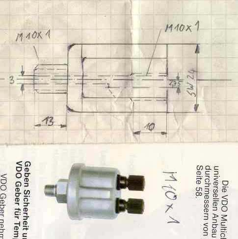

den Öldruckgeber kann man auch direkt anbringen, muß man allerdings einen Adapter selbst drehen.

Geber von VDO, M10x1, gibt es mit verschiedenen Schaltkontakten, wenn Du den Öldruckschalter zwischen den Stößelrohren ersetzt mußt Du 0,3 Bar wählen.
Auf den Fotos ist aber eigenlich alles gut zu erkennen.

vielen dank!!!hab mir erlaubt anhand deiner zeichnung mir einen adapter zu drehen!!!
