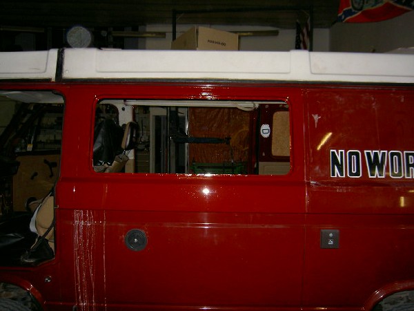

P.S. Stumpf eingescheißter linker Scheibenrahmen:
