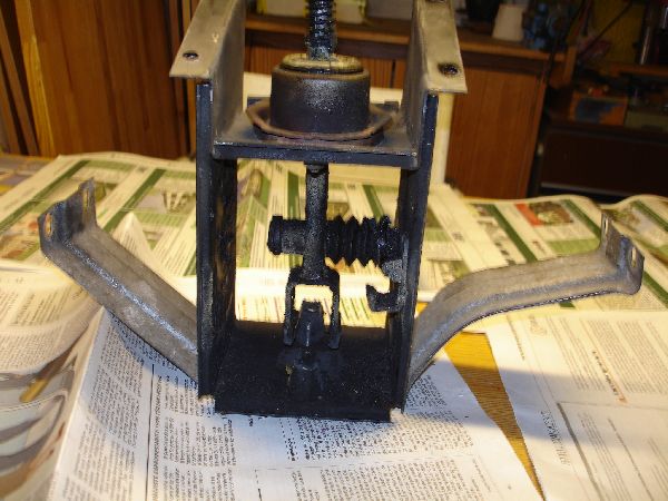

Ich frage deshalb:
Ich habe ne Schaltkulisse, oder wie immer das Ding vorne im Tunnel heissen mag, aus nem Bus mit JX (hoher Tunnel) vor mir liegen, und verstehe den Mechanismus nicht.:uhps:
Ich würde sagen, das Ding ist kaputt, oder es gibt nichts zum Runterdrücken.
Hat vielleicht jemand ne Zeichnung, Bilder o.Ä. dazu?

simson, Donnerstag, 05. Mai 2011, 18:28 (vor 5255 Tagen) @ Signor Rosso
hier ein Bild von meiner JX (3H) 5-Gang. Auf der rechten Seite ist der Anschlag für den Rückwärtsgang zum runterdrücken wenn ich es richrig erinnere. Dort muss man auch das Spiel einstellen.
Es gibt dann noch einen Ring mit Inbusschraube auf dem Schalthebel, an dem man den Weg zum Runterdrücken einstellen kann?
.... Wenn es einer besser weiß bitte korrigieren:smoke:
Hoffe es hilft. Viele Grüße Simon

Signor Rosso, Donnerstag, 05. Mai 2011, 21:25 (vor 5255 Tagen) @ simson
Hättest es ja nicht extra ausbauen müssen.
Danke.
So dacht ich's mir schon.
Dann ist meins total verstellt.
Oder kaputt.:uhps:
