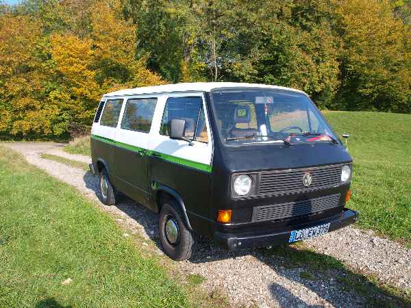

mein Bus qualmt von Woche zu Woche immer mehr, ich glaube jetzt ist es Zeit mal was zu unternehmen.
Er qualmt auch im warmen Zustand, besonders wenn ich gas gebe. Berg auf (leider recht häufig hier im Schwarzwald) weichen alle Autos hinter mir aus...
Ich war schon in der Werkstatt, der hat das Rohr was vom Turbo wegführt wieder fest angezogen. Danach wurde es nicht wirklich besser, habe einen neuen Luftfilter eingebaut und so ein Aditiv gegen Ruß mit in den Tank gekippt. Bringt alles nix. Es is eher schwarzer Qualm.
In letzter Zeit meine ich auch das Turbopfeifen lauter zu hören, keine Ahnung ob es damit zusammenhängen könnte.
Dann noch was, seit einiger Zeit geht mein Kilometerzähler nicht mehr. Sehr selten dreht sich mal noch ein paar Meter ein Rädchen mit. Hat damit jemand Erfahrung? Muss man das einfachmal aufschrauben und säuber oder ein neues einbauen???
VW T3
1,6l Turbodiesel Bj. 89
Vielen Dank schon einmal im Voraus
Malte
