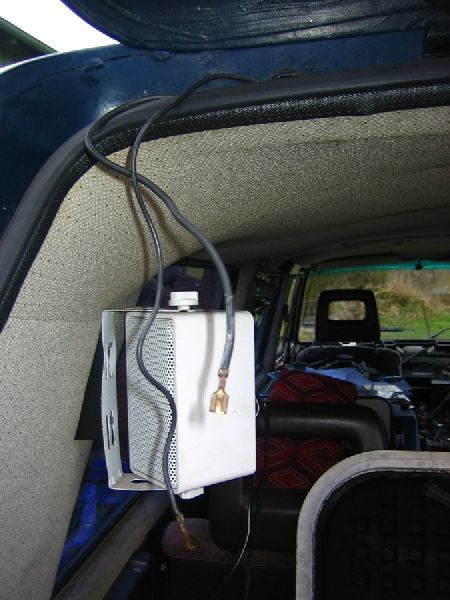

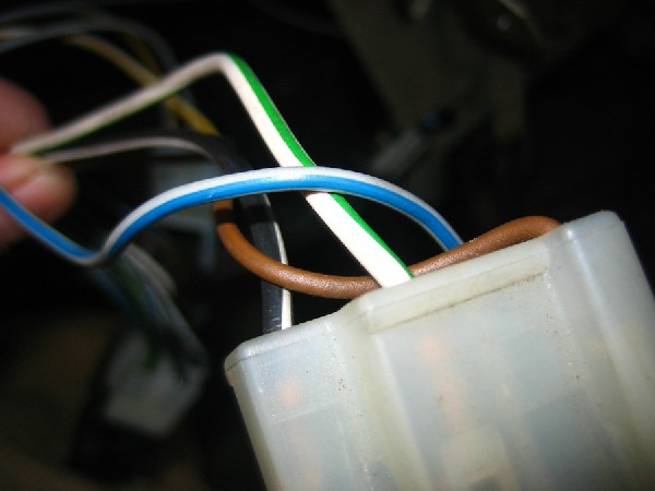

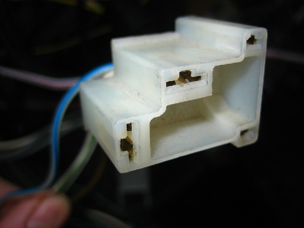

bei dem T3 Caravelle CL von meinem Bruder hab ich einen Stecker entdeckt, von dem ich gerne wüsste, für was der da ist. An dem Stecker liegt Masse an, und wenn man das Licht anschaltet ist auf dem grau/blauem Kabel 12V+. Auf dem dickem, schwarz-weißem Kabel liegen 12V+, wenn ich die Zündung anschalte. Das 4. Kabel geht bei den Lampen oben durch bis nach hinten, wo der Faltenbalg wäre, den er aber nicht hat. Da waren nur so Gummistopfen. Ich hab die mal rausgenommen und da haben mich direkt 2 Kabel angelacht. Auf dem mit der Ringöse liegt Masse an (wahrscheinlich der Massepunkt für die Heckklappe), und das andere mit dem Steckschuh geht halt zu dem Schalter nach vorne.
Für Heckscheibenheizung ist der nicht.
Nicht für Warnblinker
Nicht für NSL und NSW
Mit fällt nichts mehr ein, was es sein könnte... VIelleicht weiß das ja von euch einer. Hier ein paar Bilder:

Also, der beschriebene Stecker IST für die Heckscheibenheizung, wüsste nicht für was er sonst sein sollte.
Wieso sollte er denn deiner Meinung nach nicht für die Heckscheibenheizung sein???

Weil der Schalter, den ich hier habe, da absolut nicht ranpasst, ich kann ja mal ein Foto hier reinhänge, wie der Schalter von hinten aussieht. Ansonsten schneide ich den Stecker einfach ab und mach Kabelschuhe an die Kabel. Eine Frage - ist der Schalter original beleuchtet, wenn man Licht anmacht? Der Schalter den ich habe hat nur eine Lampe, und die leuchtet nur, wenn man die Heizung anmacht, also orange dann.
